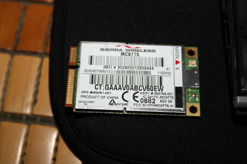

今天收到了MC8775,虽然还没有破解的BIOS,但还是准备晚上有空了准备试一下
这就是刚买到的MC8775,成色还不错哦

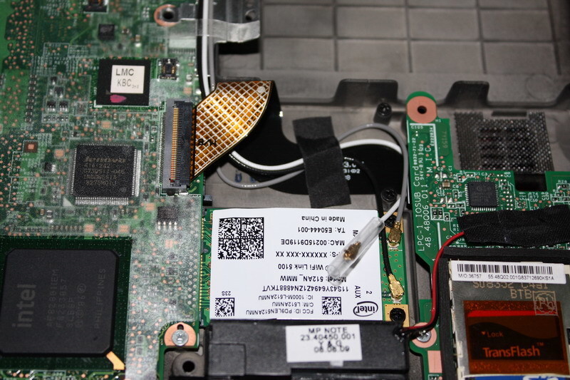

拆开键盘和掌托,插槽露出来了,总共只有3根天线……心一下子凉了

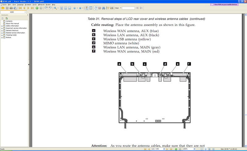

对比一下X200的硬件维护手册,缺少了WWAN的两根天线(红色和蓝色),还有UWB的黄色天线,空闲的这根白色天线是MIMO用的,应该就是N的加强天线
不知道是否能用MIMO天线代替WWAN天线,因为MC8775也是只有一个天线接口,还是尝试一下吧,就把MC8775装了上去。

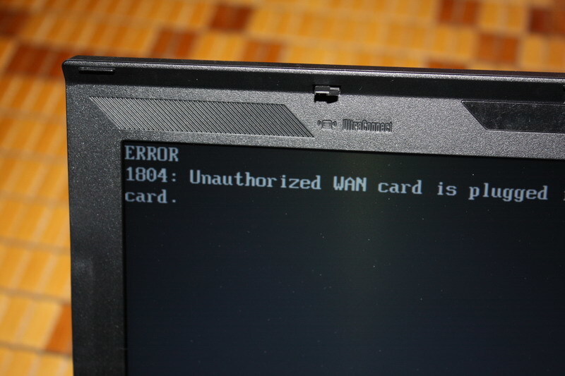

开机一看,果然还是不过了1804这一关,看来只能等cayman老大做好X200的破解BIOS后再尝试了。
