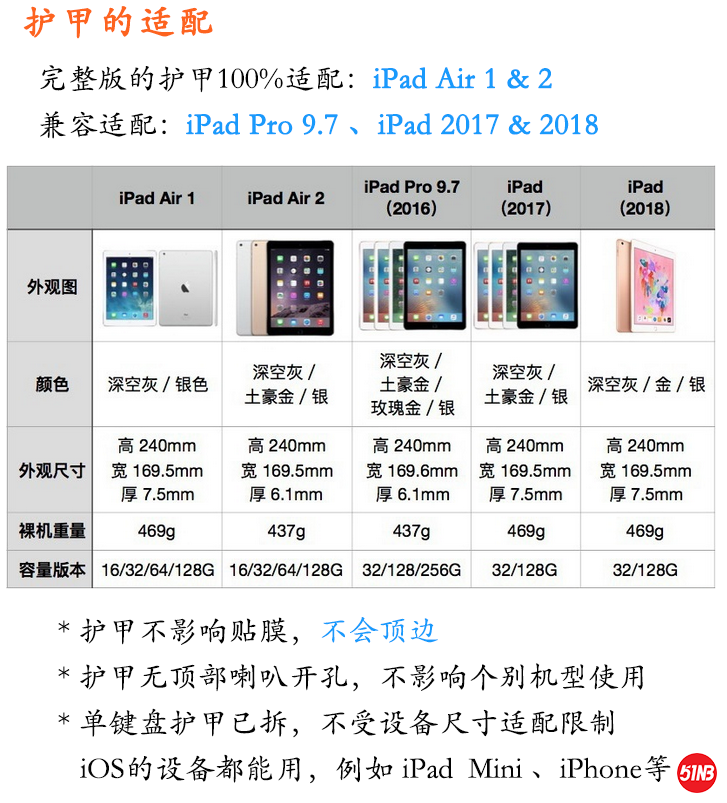

这款键盘 泰格斯本来
设计给 iPad air1/2 用的
能100%兼容发挥效能
护甲尺寸也兼容 iPad 2017 & 2018 & Pro 9.7

 楼主| 发表于 2019-10-24 10:28:39| 字数 374| - 中国–湖北–武汉 电信 | 显示全部楼层
wuxiangkun 发表于 2019-10-23 20:42
请问有IPADpro 12.9配套的吗?
护甲的尺寸对不上  可以考虑购买单键盘  组合分开更灵活
---------泰格斯护甲键盘选购提示-----------
一般iPad用户都有自己的保护套,且这个键盘必须有一定的重量才能平衡翻开的iPad。
所以以下是根据您的使用场景提出的选购建议:
1、如果是经常随身带出门使用,且主要操作不依赖键盘。那我建议你直接购买单键盘放家里或单位,iPad还是穿自己的保护套,这样是比较灵活的搭配。文字录入的质感和速度还是能兼顾的。
2、如果iPad大部分时间在固定场所使用,移动较少那可以购买完整的键盘护甲。整体性,易用性,使用质感都会很好,类似于一个超级本。装护甲后的重量相对iPad自身640克来说确实增加了不少,但1.2kg不到的重量还是比大部分笔记本轻的。
