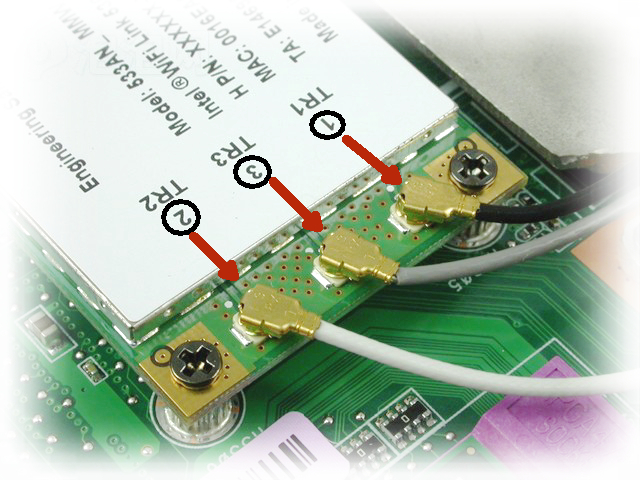

给X61T配了一个300M的无线网卡,结果安装到槽上面去之后,忘了先前的那个网卡的线是怎么接的,
自己胡乱把白线跟灰线随手接上了2个接口上面去,现在老觉得信号不好
1、屋里一个小无线路由,在厕所里用手机的wifi连得蛮好,手机开网页刷刷的。
2、但是用笔记本的这个无线就只显示“已连上”,而且信号也很强,但却ping不通路由,也弄不出流量
3、非得把笔记本拿到比较近的位置才能pin通路由器,正常上网。
请教,这个是无线网卡的天线没接对呢,还是无线网卡本身有问题?
我在网上看到别的无线网卡的接线方法是:
1左黑、2右白,3中间灰,我的接法也是
2左黑、0右白、1中间灰,但是这个无线网卡的接口编号却有些不一样
人家的黑线是接在数字最小的那个口上,而我的黑线,却是接到了数字最尾的一个口上2号口
人家的白线是接到数字中间的那个口上,而我的白线,却是接到了数字最小的一个口上0号口
人家的灰线是接到数字最大的那个口中,而我的灰线,却是接到了数字中间的那个口上1号口
这种接法是否正确?

ar5418模块,灰色黑色接12,白色接中间的

我的网卡是接口朝上(同你的照片一样)灰 白 黑,网卡型号不一样。
