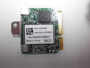

   前几次发贴请教T400询盘位到底可否上BCM70015成功,但苦于论坛没有此型号机器的首例。大家回答得也不尽肯定。(连淘宝BCM70015评价里,还有某顾客说X200询盘位安装不成功。。)
  在紧张等待过程中,BCM70015今天终于到了,安装成功。特小小分享一下过程,为后面有此意的朋友不再走弯路!
  BCM70015的功能晚点试用之后再送评测!
一:T400的询盘位确定为半高卡位。
二:T400询盘位的MINI PCI-E插槽确定为PCI总线。
三:T400询盘位的MINI PCI-E插槽确定可上BCM70015半高高清硬解卡。
四:BCM70015在Windows 7 64位旗舰版下有官方可用驱动。
五:T400询盘位上BCM70015无须刷白名单。
不过安装过程中有少许小小麻烦,特发安装图示例。
1:BCM70015安装在询盘位完全插入卡槽后,它是向上翘起的。这样显然是不行的,想了小小的办法。
2:用普通的电工胶布,各截取这么长一段即可。
3:将截取好长度的电工胶布依次折叠成这个样子。
4:将折叠好的2小段电工胶布放入询盘位卡槽的2边,然后将插好的BCM70015用手按住安装螺丝位的2边同时均力按下。这样就好了,使得卡不再翘起,平稳放入。
5:开机进入系统,提示会发现新硬件。安装好驱动之后,在设备管理器-声音 视频和游戏控制器选项里就可以看到安装好的硬件设备。
6:发张爱机的靓照,谢谢捧场。
7:PS~~忘记了,还有一张键盘图,麻烦大家帮忙看看这是哪种代工键盘?谢谢
图都是手机照的,效果不好请见谅。

硬解的效果怎么样?比400的显卡强了多少?
还没试。晚点有时间试了再上心得。

1420

发表于 2012-10-9 13:39:08| 字数 111| - 中国–上海–上海–松江区 电信 | 显示全部楼层
回复 #22 anjiulo 的帖子
缺乏知识 (开玩笑)
12版本是全高的 价格都很便宜 一般也就80块钱,你买的升级版是为半高朝位准备的节能卡 价格贵
去买个半高延长卡 3块钱  别忘了配螺丝 两个 很多半高口都一个螺丝了

发表于 2012-10-9 14:34:29| 字数 169| - 中国–广东–中山 电信 | 显示全部楼层
anjiulo 发表于 2012-10-9 13:36
不可能吧?bcm70015装好后,对应拧螺丝的两个螺丝孔下面根本没有任何东西,下面是主板。
那个迅盘位固定器有的卖,不是他们所说的全高半高位置的问题。
另外,不想买也可以,找颗螺丝(从无线网卡那边拿一颗)一张电话卡的大卡。一端剪成可以压住70015的形状,另外一端想办法让螺丝卡住。

 楼主| 发表于 2012-10-9 18:25:09| 字数 128| - 中国–天津–天津 电信/电信/IDC机房 | 显示全部楼层
bg4drl 发表于 2012-10-9 13:39
缺乏知识 (开玩笑)
12版本是全高的 价格都很便宜 一般也就80块钱,你买的升级版是为半高朝位准备的节能卡 ...
多谢提醒。现在卡正常工作就ok了。先用电工胶布卡着吧。下次拆机再改。多谢你又提供了一个办法。

shirur 发表于 2012-10-9 15:10
T400本身就可硬件解码吧,用得着那么折腾吗
确实硬解个1080随便。先不说别的,不装70015看个1080的超级战舰,用kmp处理器占用在35%到38%左右。用70015,处理器占用在18%以下。最起码对cpu和主板集显减少了负担!相对的也延长了硬件寿命,发热也抵了些,用电池续航也能延长一点点…
