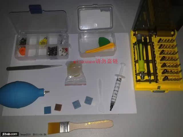

以下是客户T60P改装实例,仅供参考
偶的机器配置:14寸 V5250显卡 CPU T7600 再加一个光驱位的硬盘托架 整个机身都是发热大户,但是别怕。今天我就来解决这只热老虎。

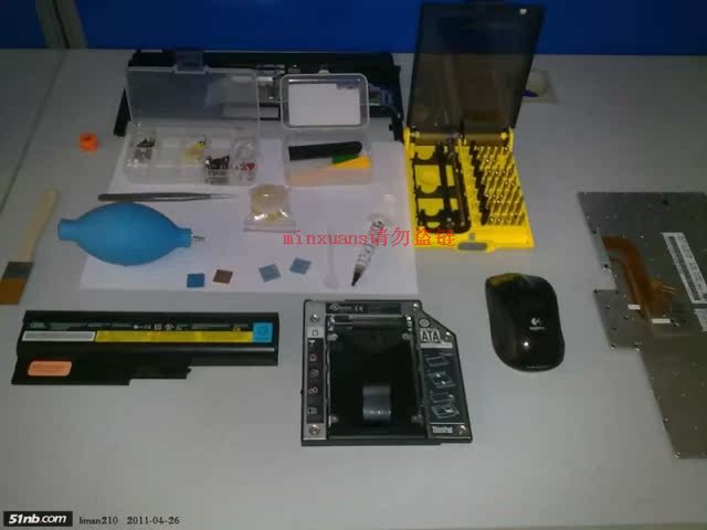

先展示一下工具:
主角:GPU 位置:铜片复合贴   北桥:高导热散热垫     CPU:日本进口 信越-7783 纳米硅脂

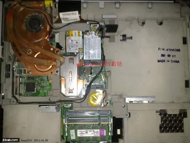

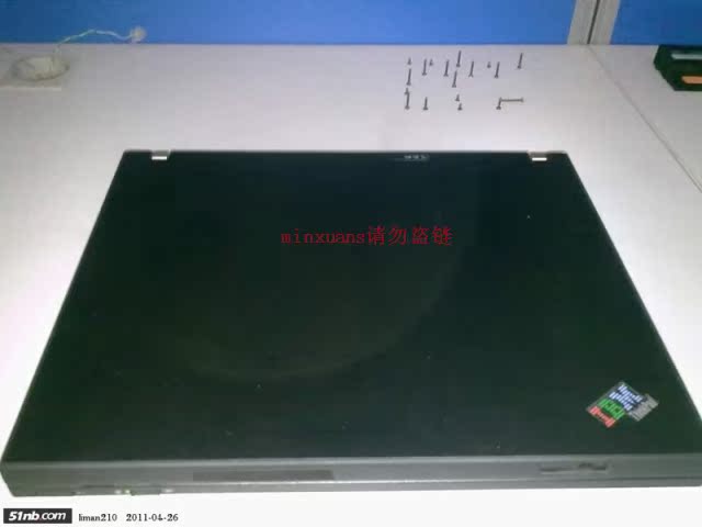

好了下面开始拆机,拆掉背面的螺丝按照位置摆好
……………………3分钟过后
拆机部件展示

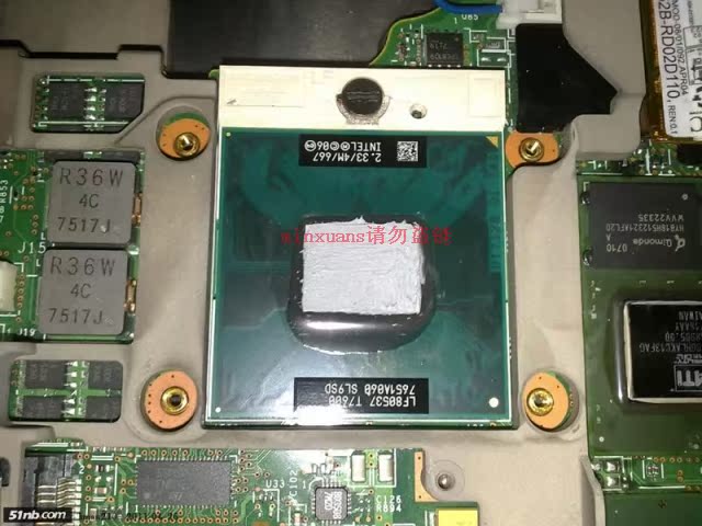

好了接下来清理CPU、GPU 上的残留物质,建议用眼镜布插,效果很好!

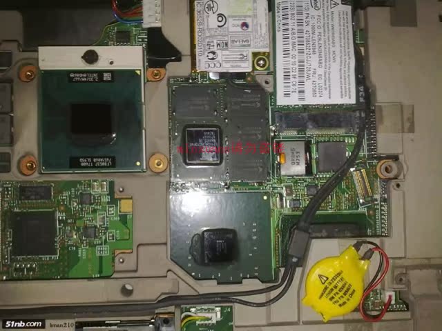

接下来改造风扇,把风扇上的散热垫刮掉,很容易 。然后把铜片复合贴沾到GPU 位置,北桥同理!
此处建议直接把铜片 导热垫贴在显卡和北桥对应核心上,不要贴散热器上,因为位置你不好把握

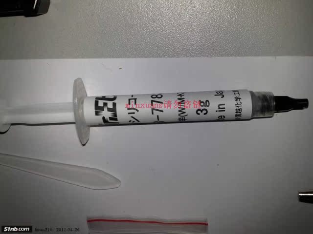

来近距离观看下,这款硅脂:
硅脂要涂的薄一点哦*_*

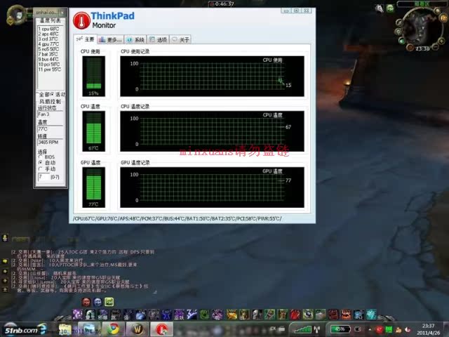

现在开始来看看效果!

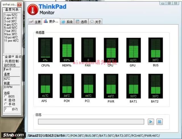

开机:日常操作网页N个,QQ,旺旺,PHOTOSHOP,[边编帖子编裁图片]时间过去1个小时。风扇一直0转动,灰常安静! CPU温度控制在50~56度,GPU温度在60~65度
时间……………………2个小时候,风扇还是0转动,就是转不起来。温度不升没办法,还没达到风扇转动的温度!!
好了,现在开游戏吧!!本人灰常喜欢的WOW,稳定运行半个小时后!!
因为毕竟是工作笔记本,达到散热的目的就可以了,所以没有太多精确的测试图!!!  相比以前正常工作风扇安静了,继续没听他转动过,游戏时候温度降低了10~15度左右。改造成功,准完美级别!!!
