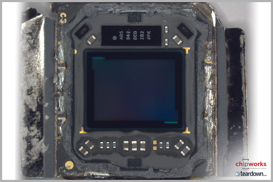

iPhone 7的CMOS长这样,图片来自Chipworks
看张X光
      我们从Chipworks的拆解来看,iPhone 7所用的iSight摄像头CMOS面积为32.3mm²,大约也就是1/3英寸。这颗底并没有采用索尼最新的技术:90nm、第二代Exmor RS传感器,其3D IC工艺仍然是TSV,而非第三代的DBI。

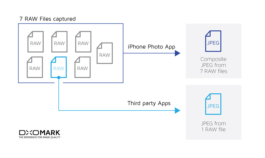

      DxOMark先前给出的信息提到,iPhone 7拍照的多帧合成,所用的方案为:用户按下一次快门,设备实际上就拍下3-7张RAW格式照片,系统从中挑选出拍得最好的一张(挑选标准比如脸部识别、对焦质量等),随后再将这张照片和临近帧进行合成,最终生成一张宽容度和抑噪表现都更出色的照片。
     即便如此,我们在使用iPhone 7 Plus拍照的过程中都完全感受不到整个处理过程,即便再加上HDR也依旧体验连贯。
