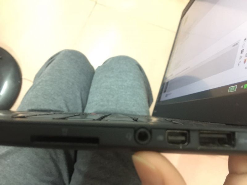

EBAY入手..卖家描述的状态是 配置只说了I7 8G 然后显示屏坏了,无SSD,D壳螺丝也没有了.没有电源 看着价格很不错.随便砍了一下20刀过去.卖家也接受了~当天EBAY还放出了满减卷又砍了10刀..这天时地利的.速度鲁入!~
来点卖家秀
经过飞机半个月降落..然后到手之后是这样滴..
配置无误,I7 8G 蓝指背摄统统都有..电池还是只有0.5%的耗损...这个啥节奏..老外上一手换壳拆机失败??????
人肉背回来第一时间外接显示器确定不是主板问题..
A壳有贴纸痕迹..有点怀疑卖家上面的图片是故意把A面拍模糊的了.反而D壳散热出风口不是卖家图中那样掉颜色..原谅他了
买家秀来了 已经改好全部东西的状态
