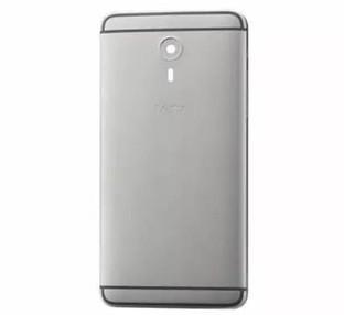

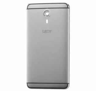

魅族MX5从右向左经12道工序获得成品
  1、铝挤、DDG、粗铣内腔
  首先需要对铝材料进行切割和挤压形成铝板(致密和坚硬),原始的铝材硬度和强度都不够,手机机身采用的一般都是铝合金,根据不同配方,材质也有着不同的特性,比如iPhone 6使用的6000系铝合金材质强度不够,出现大量弯曲的情况。
铝挤后、DDG后、粗铣内腔后
  接着将铝合金板铣成手机机身需要的尺寸,方便CNC精密加工,接着是粗铣内腔,将内腔以及夹具定位的柱加工好,起到精密加工的固定作用。
  2、铣天线槽、T处理、纳米注塑
铣天线槽后、T处理后、纳米注塑后
  金属机身最大的缺点就是信号问题,所以必须先把金属机身进行开槽,让信号可以出入的途径。接着是对天线槽机型T处理,将金属机身至于特殊的T液的化学药剂中,从而是铝合金表面形成纳米级的空洞,方便纳米注塑,接着就是实现纳米注塑,在高温高压下,将特殊的塑料材质挤压到经过T处理的凹槽内。(有些手机机身注塑是后面环节加入)
  3、精铣弧面、精铣侧边
精铣弧面后、精铣侧边后
  纳米注塑结束后,就需要对金属材质表面进行加工,也就是手机机身的3D塑型,这个流程过后,手机机身的基本形状也就加工出来了。
  4、抛光、喷砂
抛光后、喷砂后
  使用顶级高速精密CNC机床,会使金属机身达到A1~A2级别的光洁度,这还远远不够,需要通过抛光工艺,将机身加工至A0级光洁度,这一步过后就可以达到镜面的效果。接着将金属表面处理成磨砂的效果,喷砂处理是为了获得膜光装饰或细微反射面的表面,以符合光泽柔和等特殊设计需要。
  5、一次阳极、高光处理(钻石切割)、精铣内腔
  为了金属机身不被汗液等外界因素,提高其稳定性,必须为其进行阳极处理,与此同时,这也是为手机机身上色的过程,铝的阳极处理是金属表面借由电流作用而形成的一层氧化物膜,颜色丰富、色泽优美、电绝缘性好并且坚硬耐磨,抗腐蚀性极高。
一次阳极后、高光处理(钻石切割)后、精铣内腔后
对机身进行开孔
高光处理过程(钻石钻头)
  一级阳极过后,需要给音量键、扬声器等等部分开孔,开孔后使用最高级别的超高速CNC机床对边角进行切削,也就是我们所听到的高光处理,高光加工的零件由于光泽度高,配以粗细刀纹,利用折光原理,可以大大增强装饰效果。高光处理过后,需要把内部用于固定夹具的定位柱预料进行去掉,这就是精铣内腔。
  6、二次阳极、铣导电位
二次阳极后、铣导电位后
  接着对金属机身的外部进行第二次阳极氧化,使外壳表面形成致密、坚硬的氧化膜,保证机身的耐磨性和耐污渍。经过阳极氧化的铝合金外壳导电性会变差,所以需要把局部阳极氧化膜去掉,露出金属已获得良好的接地效果,需要再一次铣导电位的CNC处理。
  7、热熔螺母
热熔螺母后机身成型
  到这里加工基本上就完成了,最后,利用机械手将装配螺母想入到注塑的塑料中,用于固定主板或其他元器件。
  一坨铝疙瘩经过上面这些流程,最终变成了精美的手机外壳,以上手机全金属外壳加工流程仅供大家了解加工工艺,当然有些外壳可能在加工工艺的先后顺序会有所不同。
