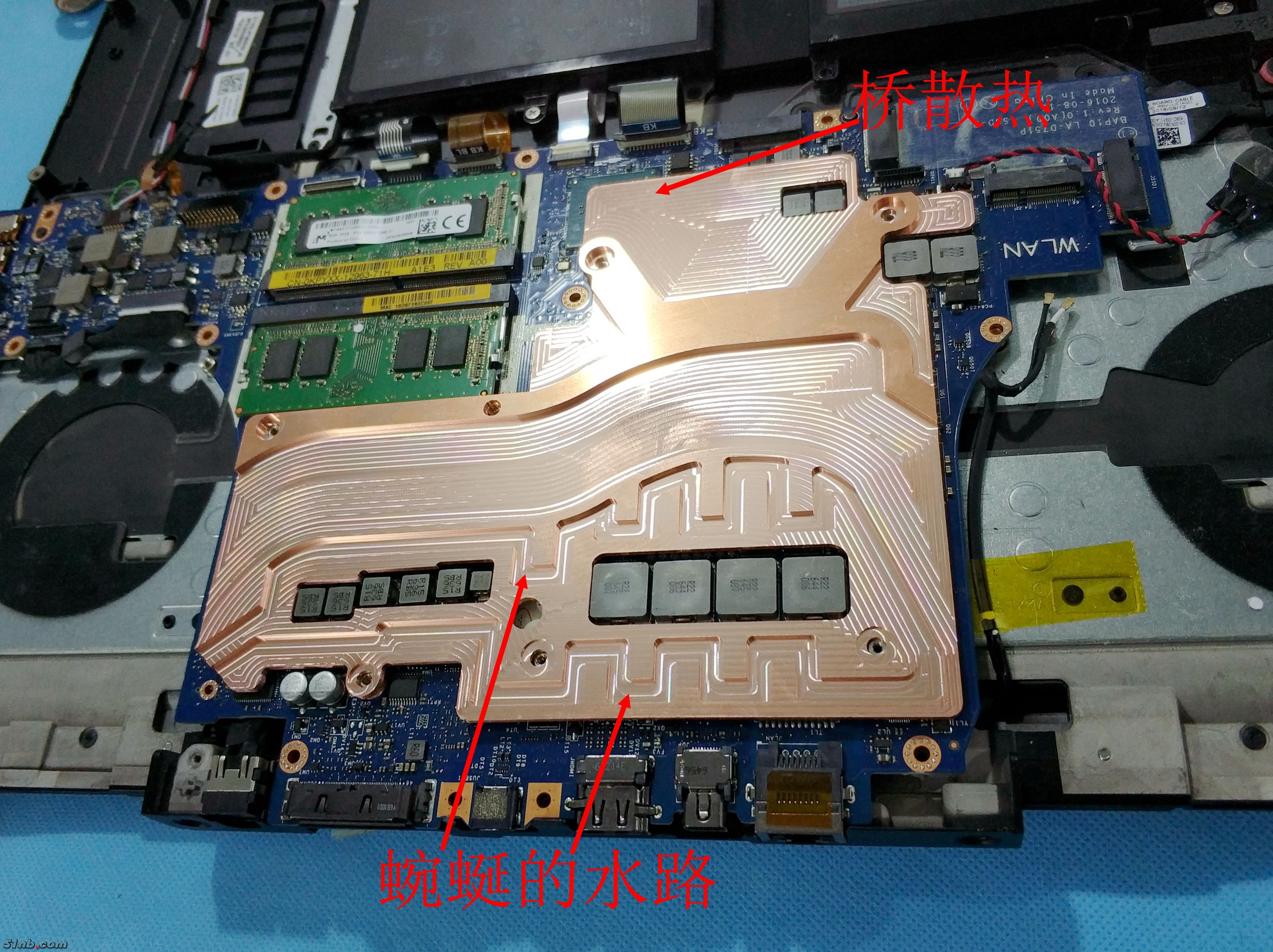

重要的说明:
1,关于可靠性,我们使用的高温含银焊接,非普通锡焊,确保300度高温不脱焊。另外发货前经过6个大气压的检测,确定一点不漏气,百度贴吧有视频。
2,关于价格,一分钱一分货不是吗。焊铜管很快捷很便宜,但是我们的一体化模组前期准备就包括 设计,画图,编程,数控,调试,修改(重新设计),定版,出样。不能理解的话我只能说萝卜青菜各有所爱,我们也不能强求的对吧。
17R4模组的单独说明:

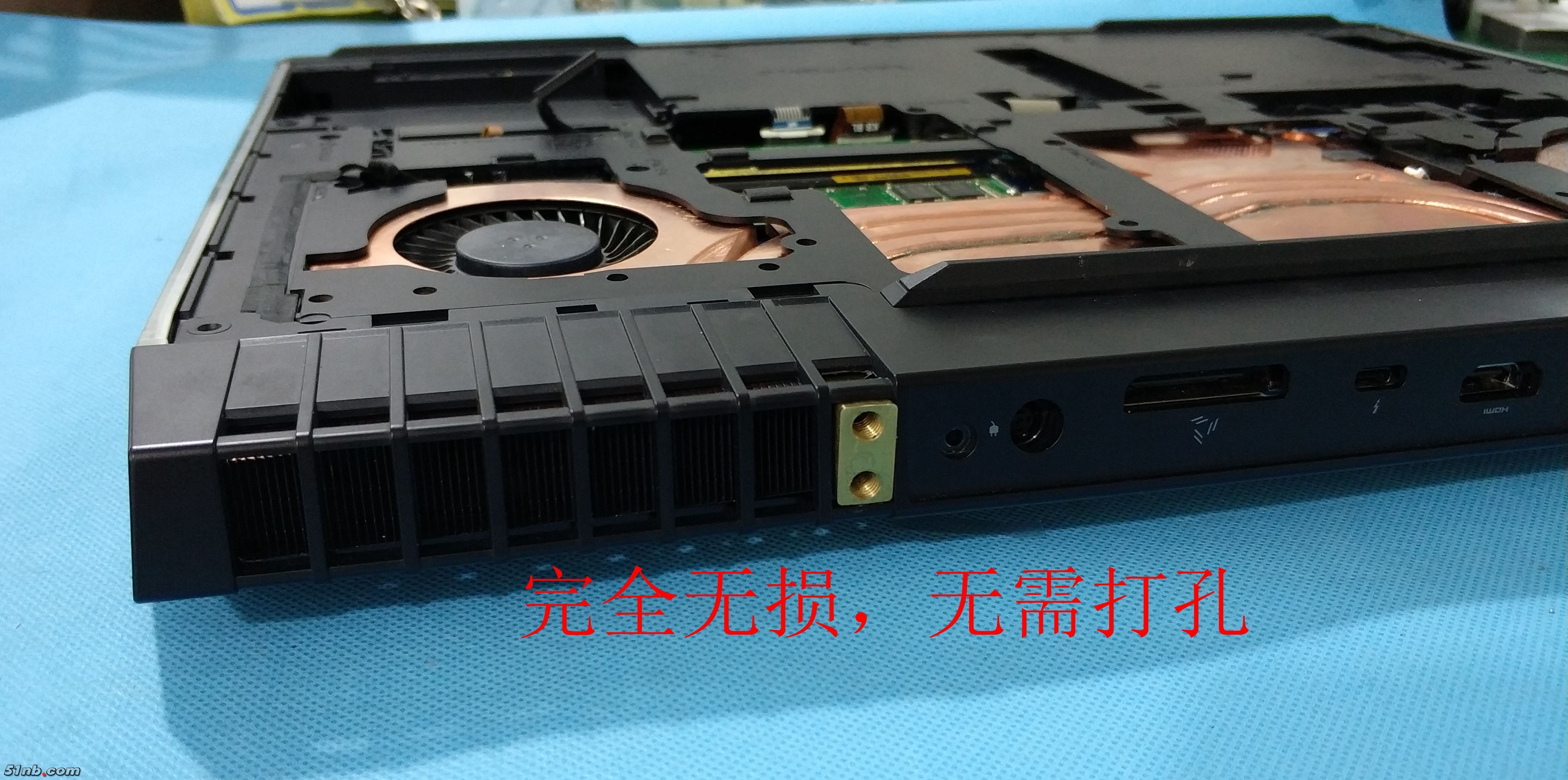

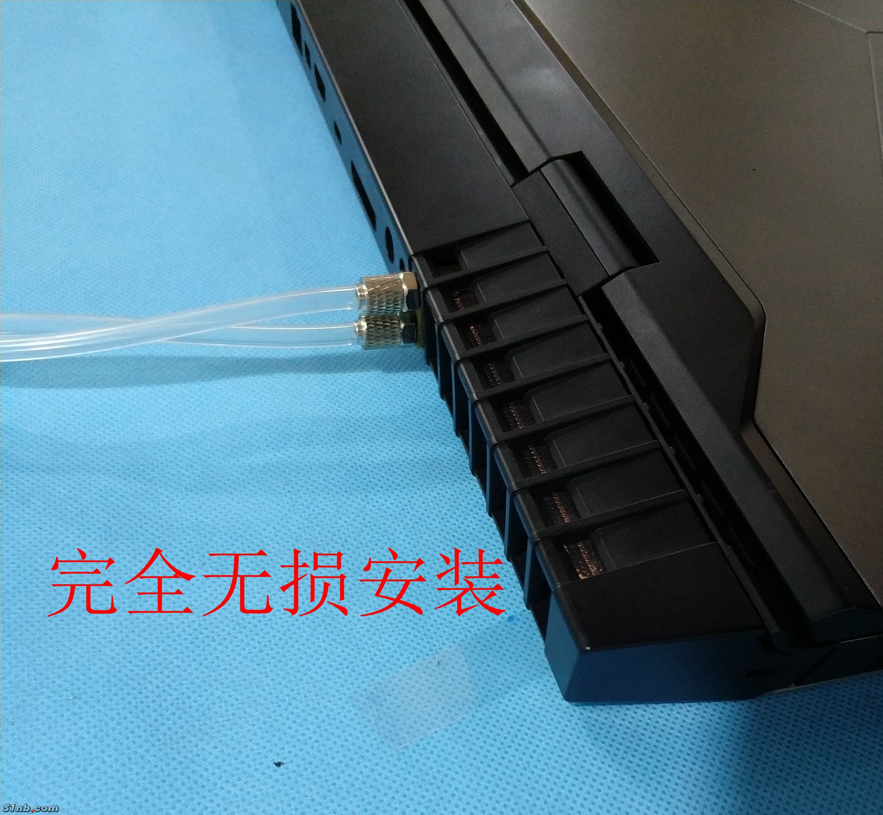

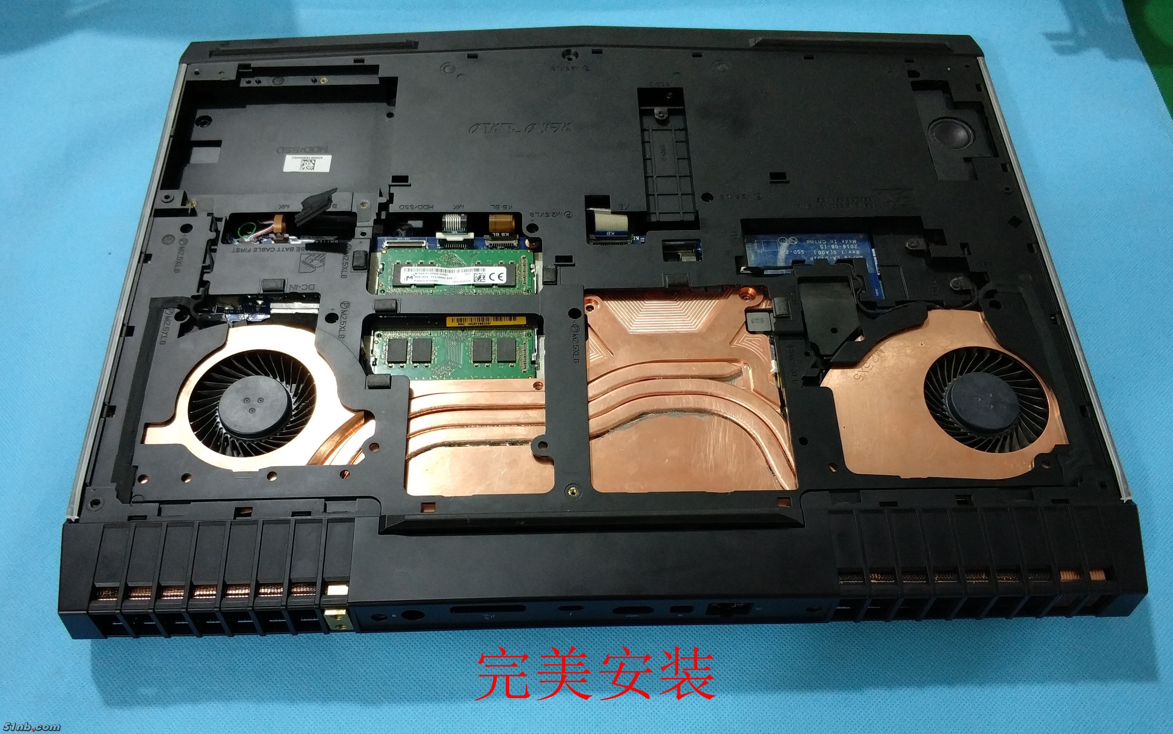

完全无损安装,完全不露出,直接替换原模组。增加了桥散热。
测试室温是25度,CPU是I7 6700HQ,显卡是GTX 1070。普通信越硅脂,非液态金属。
风冷10分钟,CPU温度是63度,显卡温度是56度
水冷下去,温度稳定在48和38度。
回头有客户是7700的话,再来补上7700的温度。

半成品图
