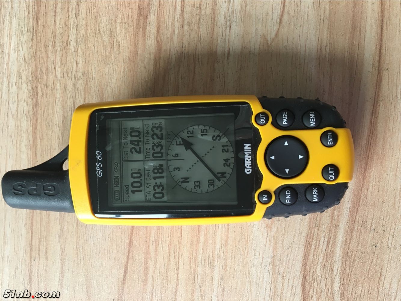

GPS 60
坚固的导航伙伴  支持淘宝交易,支持上门交易。9成新以上
防水耐震的GPS 60,坚固的外观设计加上合理的价格,带着您一起上山下海冒险去 :
  • 超大抗强光灰度黑白显示屏,不管是白天或黑夜,GPS 60都可以轻松引航。
  • 省电模式操作下,使用两节AA电池,续航力长达28小时
  • 建置WAAS,当使用者至美国地区使用,即能利用WAAS功能,使本机定位精度达到3 公尺以内。
GPS 60内置1MB的存储空间,让您建立各种个人资料,GPS 60还支持Geocaching 地理藏宝活动,让您可以带着GPS 60叁与全球性的游戏。GPS 60提供喜爱户外活动者例如太阳日月信息、潮汐表、渔猎建议时刻。
GPS60具备超强的GPS信号追踪能力
采用新型四螺旋天线设计,GPS信号捕捉能力超过其它内置天线机型,无论城市、林地、沟壑以及各种恶劣环境中都能从容定位,是您在户外值得信赖的向导。
强大的外业数据采集功能
自建航点:可中文命名添加新的地标,并可通过软件自行绘制航点符号。
位置平均:具有测量平均位置功能,从而可以更加准确测得某点的精确坐标。
面积测量:能使用航线、航迹两种方式轻松测面积。航线测量面积可测存50个,航迹测量面积可测存20个。
坐标转换:包含多种坐标系统,各种球面、平面显示格式。(国内常用的如北京54坐标或西安80坐标,只要输入当地的转换参数即可使用。)
计算功能:附带标准型、弧度型两组计算器,野外作业更省心。
数据传输:具有USB和RS232标准串口两种连接方式,方便、快速的上传下载航点、航线、航迹等数据(能输出NMEA数据)。
节能设计:全新的低功耗设计更加节能,2节AA电池连续工作28小时(省电模式)。
人性化设计
屏幕
:采用优质材质制造,显示屏幕大,高亮背景光,无论在强日光下还是黑夜均能轻松读取信息。
页面:可自定制页面,让GPS更贴近您的工作、生活。
语言:拥有中英双语言显示界面。
声音:可将信息提示、闹钟等设置成不同的声音。
工具:包含闹钟、秒表、日出日落时间以及打猎钓鱼等多种生活工具。
娱乐:内置多种趣味游戏,新颖的游戏方式将给您的户外活动带来无穷乐趣。
外壳:防水、抗震、耐高温,完全符合野外恶劣的工作环境。
外形:外形设计符合人体工程学,手握感良好,按钮位置合理,更适合外业人员单手操作。
标准配置:
腰 带 夹
中文说明书
USB数据线
存储指标
航 点:500个
航 线:50条,每条航线可加入250个航点。
航 迹:可连续记录10000个航迹点,并可另存20条包含500个航迹点的航迹
性能指标
接 收 机:12通道,可以接收差分信号
定位时间:热启动约15秒,冷启动约45秒
     首次使用或使用自动定位约2分钟
数据更新:1次/秒
定位精度:无S/A干扰下,单机定位<15米(95%)
加 速 度:6g
天 线:四螺旋天线,带MCX外置天线接口
物理指标
外 壳:全衬垫封装,高强度塑料合金,
    IP×7防水标准(水下1米,30分钟不进水)
尺 寸:15.5×6.1×3.3 cm
显 示:3.8×5.6 cm,四级灰度,160×240像素
重 量:153g(含电池)
温 度:-15℃ ~ +70℃
电 源
电 池:使用两节AA电池,省电模式下,28小时
外接电源:配车载电源线可接车载电源
