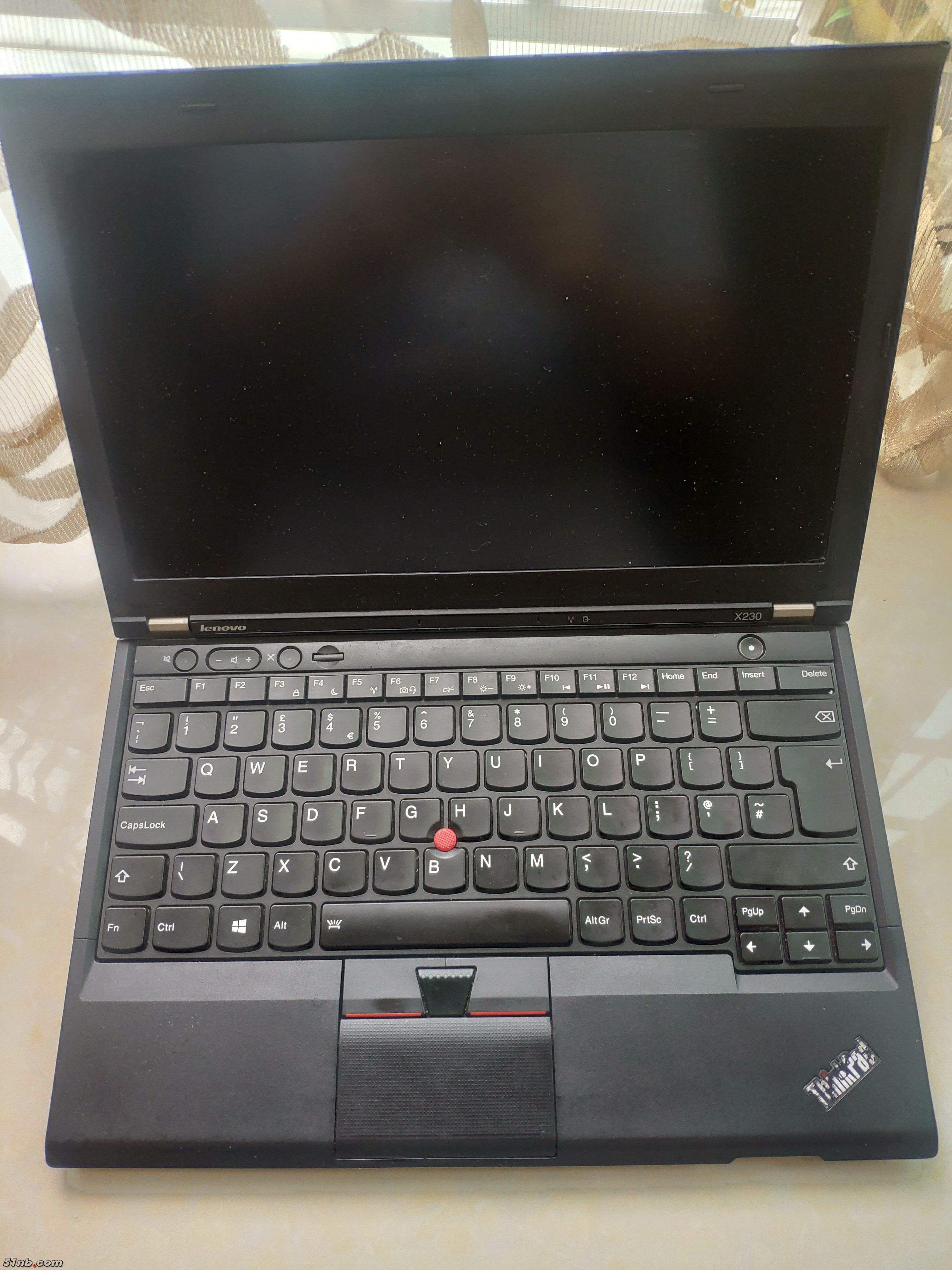

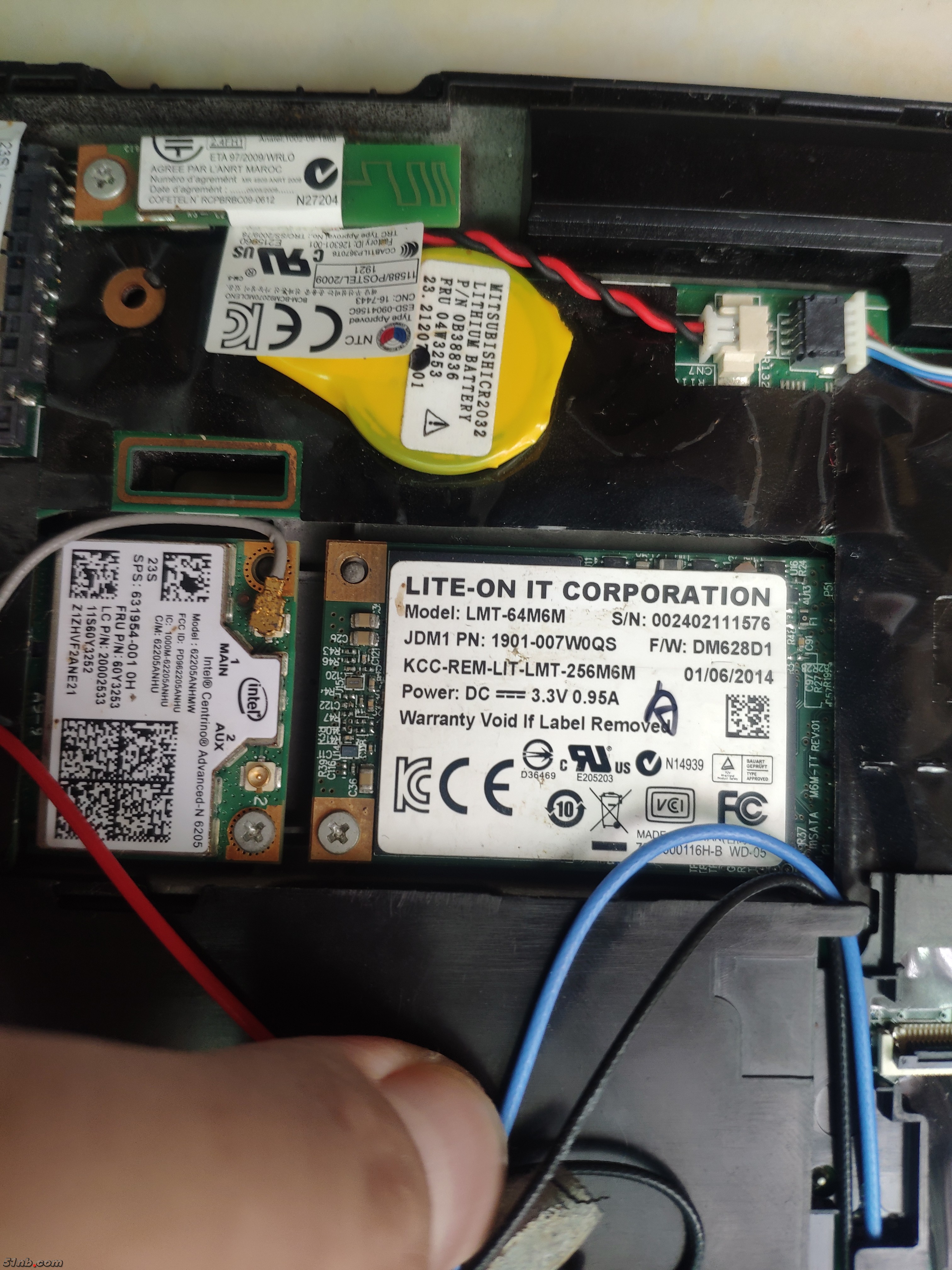

问题描述一下,偶然就开不了机了。怎么按电源键都没有反应,拆开折腾了一番,发现拔掉CMOS电池之后插上电源会自动开机,开机后一切使用正常,电池也可以正常充电,只要不关机就能完美使用,AIDA64稳定性测试也没有任何问题。估计还是主板问题,也有可能是BIOS或者键盘问题(开机后按电源键也没反应)。。。具体情况看我录的视频 反正不折腾了。已近换HP了,X230就出给需要的人。
机器描述一下,16年12月广州石牌桥购入,也折腾了好一阵(可以看我之前的帖子),成色还过得去吧,实用成色。显示屏是IPS的(右上角有个小亮点)。机器有拆换硅脂,但主板绝没有动过修过!电池损耗有点高,但是能用三个小时以上,重新标定一下应该损耗在20%左右吧
配置:
i5 3320 8g内存 MSATA 64G   ips 屏幕  背光键盘  摄像头 蓝牙 原装电源   800+100元不包邮 研究价(价格加了100,是因为大伙说应该就是键盘坏了,如果愿意博一下运气的话 直接拍)
链接:   我在闲鱼发布了【有问题的X230 低价出!】 复制这条消息¥rC7vbertTYU¥后打开闲鱼
内存条和SSD也可以单独出(整机优先)
内存是DELL的全新机的原装拆机条 镁光的(不是淘宝那种假内存) 220包邮
建兴的这块SSD速度很不错的  120元包邮有意的先联系

更新一下,买家回头试了,就是键盘坏了!

键盘坏了

我也不确定。。。手上没键盘。就算开机后按电源也没反应

跟我的x220 一样的症状,换了键盘就好了

bios调成插电源开机不就可以了,是不是键盘问题一目了然。

一把镊子短接主板开机不就可以测试出来是不是键盘的原因了?
