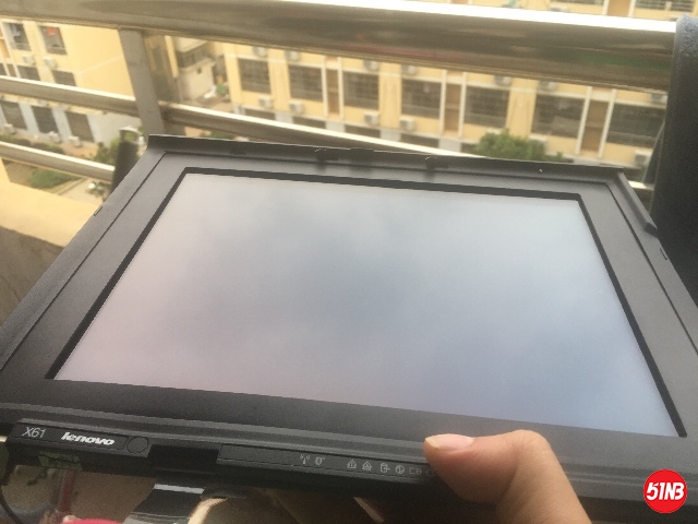

曾经请HarOx改affs,硬盘位风扇什么的,因为发货太久,不能等,一气之下买了这个。当时还出言不逊,再次道歉,希望原谅。愿意讨论全反射屏的,还喜欢折腾的尽管试试,不退货。
【咸盐碎雨 于 2019-9-29 22:18 补充如下:】

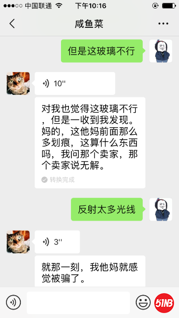

补充:自我发帖后又有不少同病相怜玩家来诉苦。这个是半个月前买的。不是说你conlon不可以卖全反射,而是一个这样的屏你卖1000-1300,你良心何在?
微信聊天记录是半个月前买的玩家
【咸盐碎雨 于 2019-9-29 22:30 补充如下:】

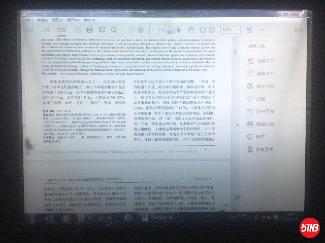

开了前光后,内屏可以通过按压生成黑影。估计拆开是可以小心擦除的,但期待它自己能好也是不可能的。看到了吗?江湖骗术一直在演,可是总是有天真的小伙伴送骗,就像老年人买保健药。
【咸盐碎雨 于 2019-10-12 16:53 补充如下:】
已经修好,又找闲鱼第三商家iYAN技术换了透光性更好的玻璃板【200】,虽然改善了视觉,但毕竟还是有限。不折腾了,999包邮送T7250主板、4G内存垃圾成色X61下半身。这样就是整机了。有这方面爱好者可以拍走。

仔细看挺大黑影,这个不可忍受,止步了。

这是已经尽量擦除后的效果。

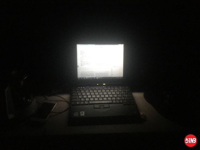

前光光源如果开高,则会刺眼,若开低亮度,则affs灯管带来的闪屏会更加严重。综合来说还不如你用一般的IPS液晶屏,把亮度调至最低更好。有钱去用电纸书屏幕吧,相信未来电纸书还是有的市场的。conlon不要闲鱼私信或电话短信了,这既然是我已经要丢掉的东西,我还会接受讨论吗?方屏最大的意义是坐姿颈椎抬升的角度,但这一点在X61小屏幕也没有任何意义。我已经用ipad了,猛然发现现在的年轻人几乎不用笔记本电脑了。是我们落伍了。

别TM给老子扯有需求的人才需要,你卖出去有多少回来找你说这屏没用,自己心里没点B数?而且今天我发现黑影形成是可以按压形成的,稍微用力按压屏幕,就会形成黑影区。

黑影又可以通过按压产生了!

我拆过这个屏,了解过一阵子,屏前面好像有导光板,异物稍微接触都会损坏导光板造成黑影,我以前异想天开想清灰用非常软的布轻轻檫掉灰尘,这样都有一道道的黑影,这个屏忒娇贵了。

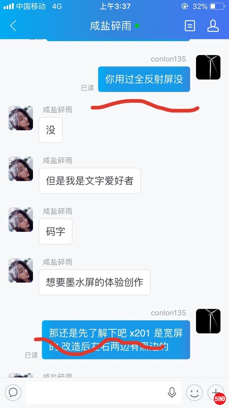

发表于 2019-10-5 00:26:33| 字数 1,629| - 中国–广东–湛江–遂溪县 移动 | 显示全部楼层
3.png 2.png QQ图片20191004232126.png QQ图片20191004232115.png QQ图片20191004232104.png 1.png
屏幕的背景知识:
1.全反射屏本身是可以不点亮内置的ccfl LCD 灯管,俗称无前光,直接依赖外部光源反射成像,也可以点亮LCD灯管,俗称开前光。
2.点亮前光的全反射屏,对屏的成色要求很高,要求表面的导光板无污染,例如手汗水或灰尘碰到就会形成黑影。原因是屏表面的导光板设表面有凹凸的导光槽,表面容易有划痕,在点亮前光的场景下,划痕、黑斑特别明显,而不点亮前光,是完全无黑斑,划痕也不明显,正因为此特点,淘宝或咸鱼上的反射屏产品均分为 无前光(无背光)和带前光版。
3.黑斑的原理是手汗水、灰尘改变或阻挡了导光槽的折射角度形成的。
4.黑斑一旦形成,轻微的可以处理,重的很难根除,擦拭只会更损害导光槽,重要的是导光槽的物理划痕是完全擦拭不了的。
5.若是前光板,为了防止手汗水、灰尘接触到屏幕表面的导光板表面形成黑斑或划痕,负责任的商家都会加上保护玻璃在导光板表面,防止上述情况。
6.如是无前光版,则完全不担心黑斑,因为黑斑仅仅会在点亮LCD灯光下显现。无前光就完全不存在黑斑,划痕也不明显。
7.市面上,一个全新的单屏价格到1000左右,至于为什么这么贵,就是量特别少,这屏一旦拆封就没办法回到原来的成色。

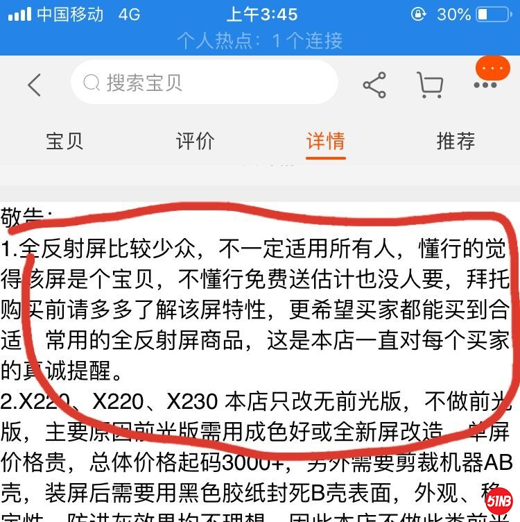

8.我方在淘宝,咸鱼均有科普视频,在买家来购买之前已经存在,有兴趣的可以了解,地址:
https://item.taobao.com/item.htm?spm=a1z10.1-c-s.w5003-21725676019.1.7eefd58720jlH4&id=576337110114&scene=taobao_shop
9.我方在淘宝,咸鱼均有敬告,买家购买全反射屏一定要有对该屏有一定了解,这屏,不懂的人,不喜欢的人,就觉得它是个垃圾旧货,送他估计也没人要,懂行的就会觉得真正需要,是个宝贝,这也印证了,淘宝上面为什么一个 带前光的 成色好的显示器能卖到1799-2000 元。

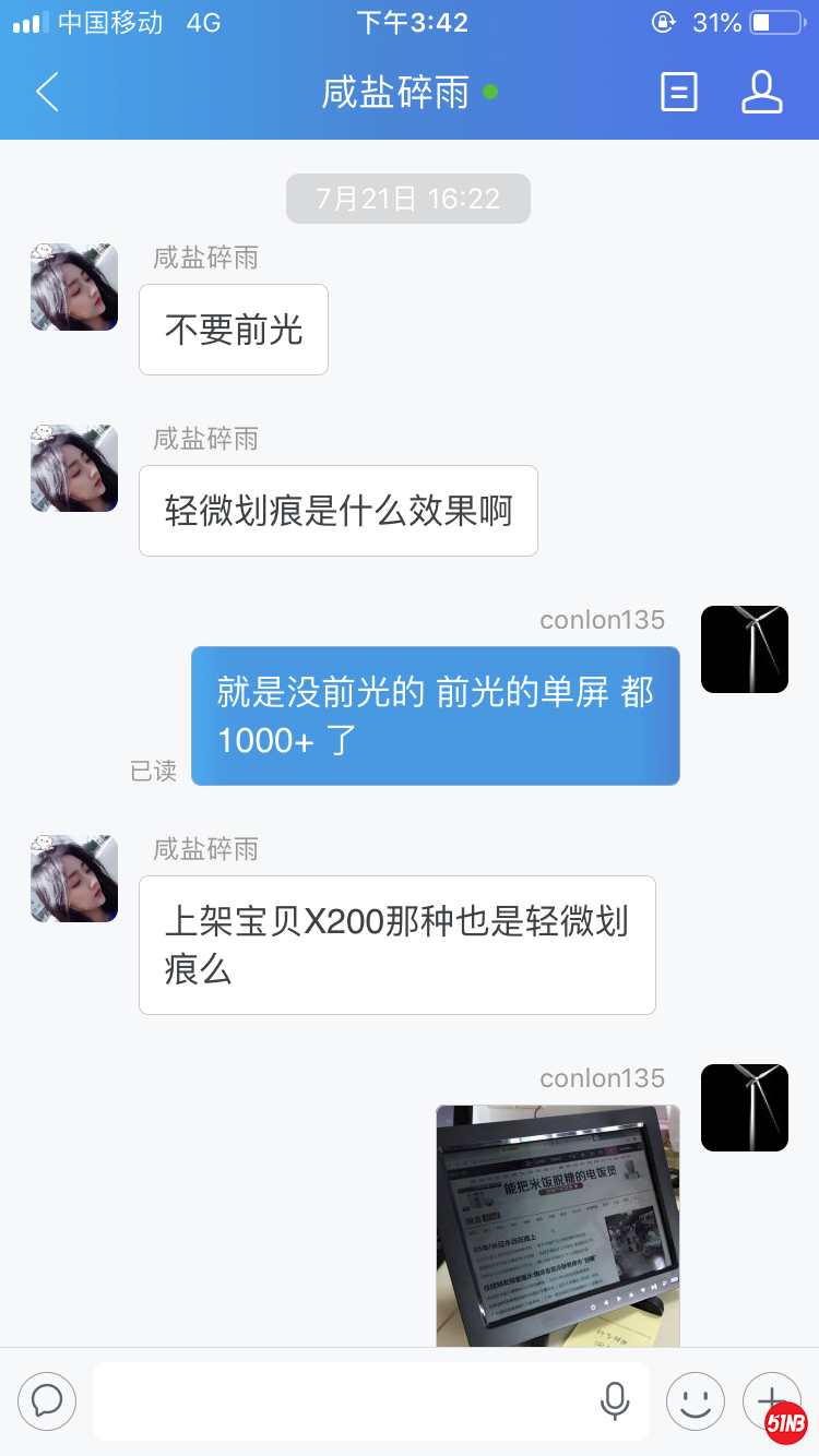

买家情况简介
1.买家于7月21号来咨询并下单定制改造全反射屏,我方报价无前光屏幕+套件+加工费共1099,并非买家上面提到一个屏1099。
2.我方在购买前后就已经强调了,这个是无前光的拆机屏,表面有轻微划痕,无前光使用是正常的,开前光才效果不好,有黑斑、划痕。并在发货前给买家看了实物视频、图片。
3.买家不相信我方的介绍,在咸鱼找了一个同行,自费299 去擦黑斑,这擦黑斑,是没办法完全擦除的,假如能够完美处理,淘宝、咸鱼为什么会有无前光版出售,商家都去擦,若可以擦出完美效果,可以卖到1799-2000 元,为什么淘宝,咸鱼上面还有那么多几百块前的无前光显示器。
4.买家感谢同行给擦黑斑,但是买家不懂,这种开了前光的,一定要在屏的表面加上保护膜,不然手汗水、灰尘接触到,黑斑会再次出现,划痕也会更多。负责任的改造,这种开了前光的都需要加保护膜的,另外这种擦的效果,淘宝一瓶清洁剂才10块钱。
5.富士通全反射屏只有一种,不存在作假,假货,至于无前光版是不是完全看不到,完全没有市场,建议买家去淘宝看看各个商家的交易记录及评价。
总结:
1.买家多次说自己搞AFFS高分屏甚至全反射屏被坑,这世界上确实不少商家是坑人,不诚实做生意,但买家有没想到自己的搞AFFS,全反射屏过程中有没多屏幕的特点有了解,我相信,很多时候不是商家坑你,而是自己对屏的特性、知识没有足够的了解,即使商家给你好的高分屏、好的全反射屏,你也不一定会意识到。
2.买家对这个屏不了解,我不生气,因为懂这个屏的就一定明白,只想说绝对没有对不起你,上面的部分交易接图可以见证。
3.针对买家这种曲解,我方也是多次沟通、解析。看看究竟是谁没有诚意。
