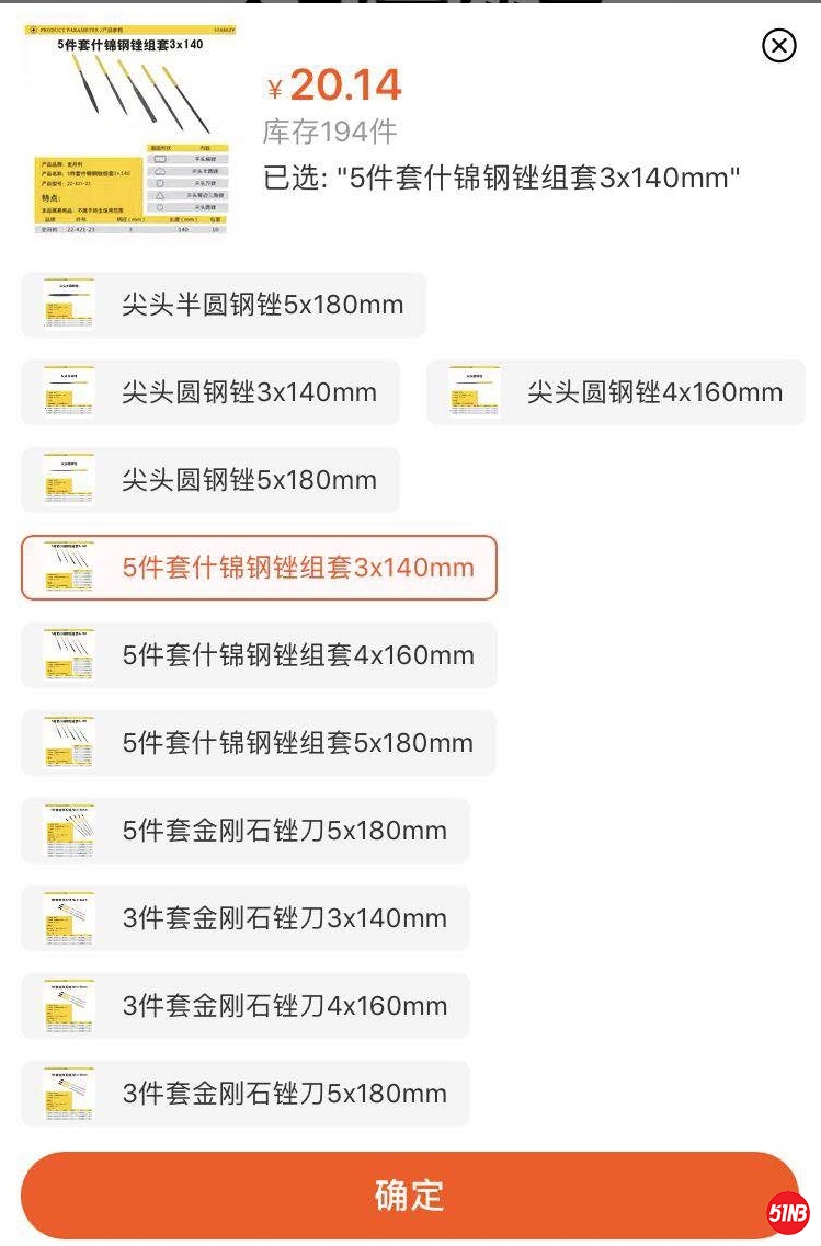

买一套 3mm锉刀,就可以搞定。
有链接没,分享一下,t*b搜出太多,有点眼晕。。。还有是用圆钢锉,还是半圆钢锉,谢谢  发表于 2020-6-10 22:48

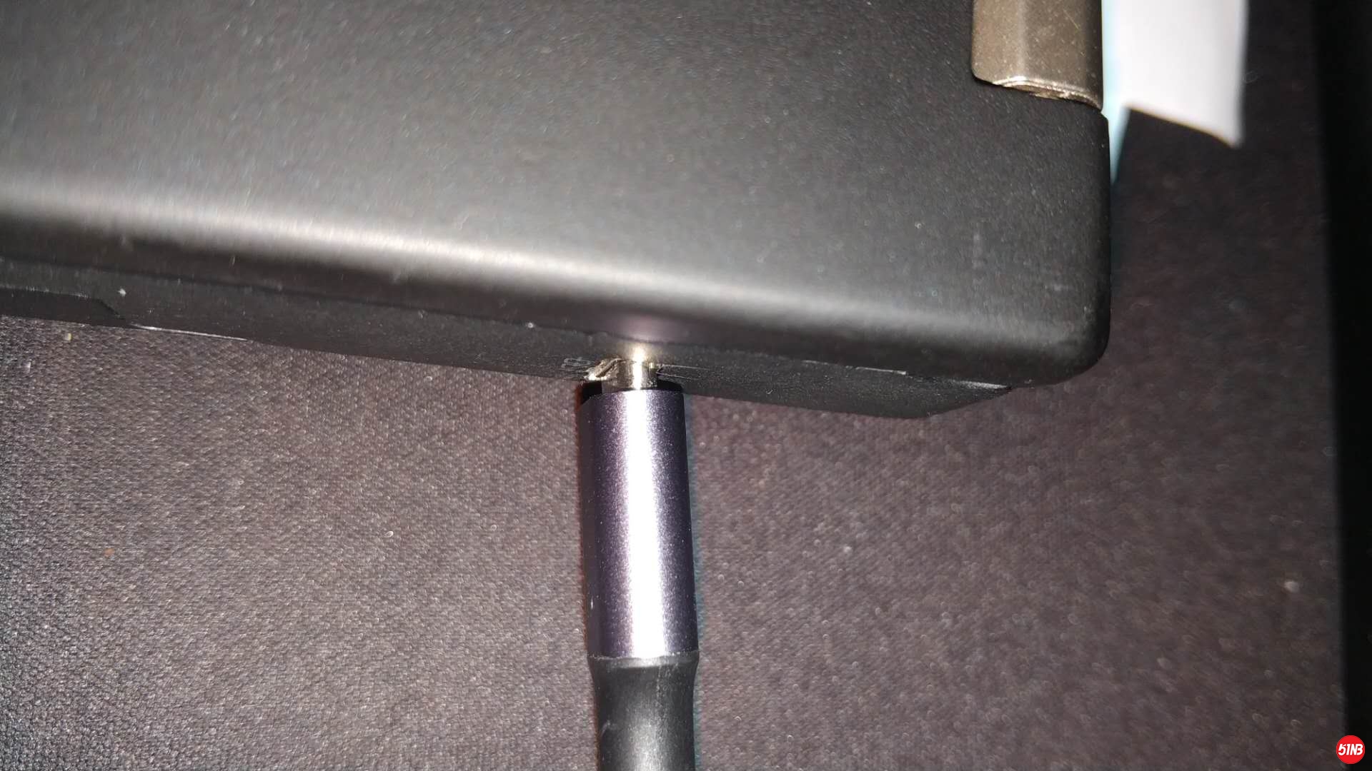

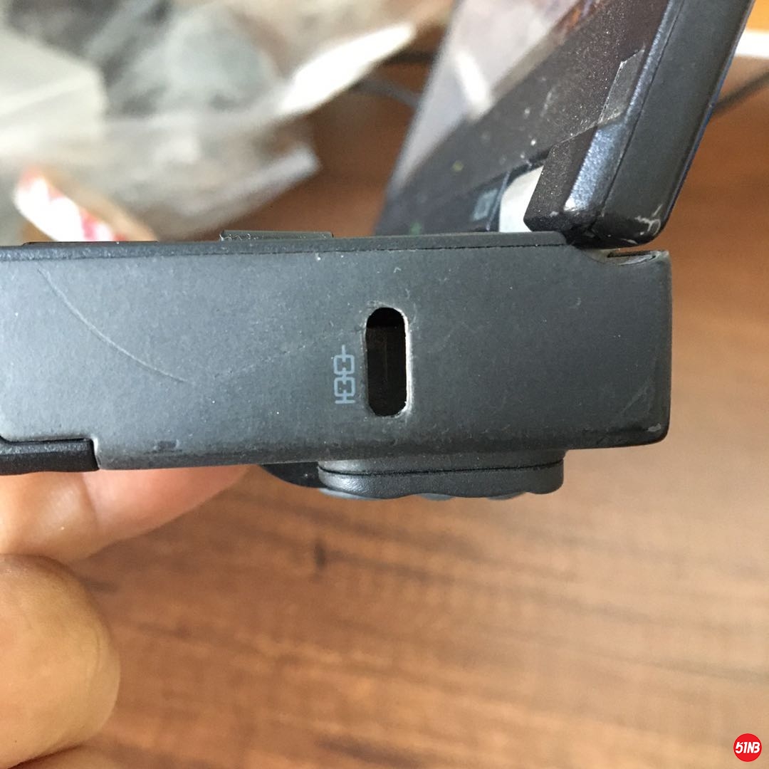

看来我要再等几个反馈,我也收到了,还没装,没有工具打磨钥匙孔
回复@linshangfei : 用项目上的电钻的尖头使劲怼着,控制尖头的方向,总算是弄完了。里面的隔片直接榔头+平口螺丝刀敲出一个缺口,最后用美工刀仔细切一下  发表于 2020-6-24 09:41
回复@xiyangdujin : 现在就是打磨锁孔不知道怎么搞,有没有推荐的工具?  发表于 2020-6-24 09:27
我的还行,就是教程写得太简单了,实操时才发现问题,除了要打磨锁孔,里面有个金属隔片也要切除一道口来,才能把type C接口放下去  发表于 2020-6-24 09:22

发表于 2020-6-24 18:04:00| 字数 97| - 中国–北京–北京–大兴区 联通 | 显示全部楼层
我的成功了,放几张图吧,没有专业开孔工具,只能拿手头的工具凑合着用

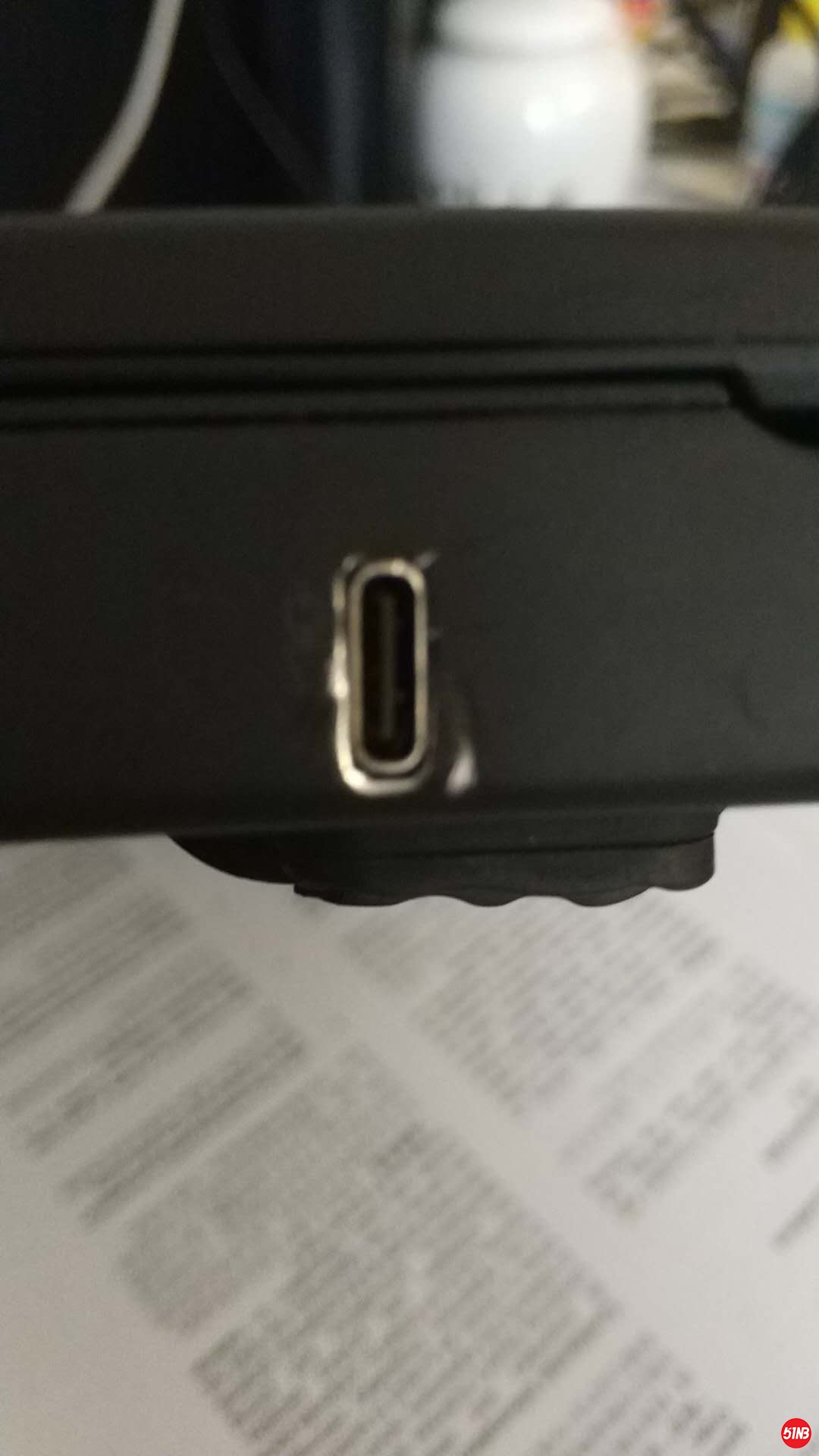

一把圆锉刀,完美打磨
回复@peacefeeling : 我是在隔壁公司的车间里拿的一把圆锥形锉刀,前头是尖的,据说3毫米圆锉刀就可以,淘宝上加上运费不到10块钱。  发表于 2020-7-2 12:38
回复@linshangfei : 我在找合适的工具……便宜的话PM一下  发表于 2020-7-2 11:13
回复@peacefeeling : 这活适合强迫症来做,哈哈,一下一下的锉,都不敢连续锉  发表于 2020-7-2 09:42
这个口加工得比较舒服……  发表于 2020-7-2 07:57

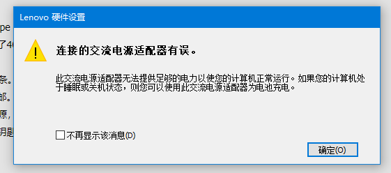

发表于 2020-6-27 20:21:21| 字数 123| - 中国–江苏–苏州 电信 | 显示全部楼层
jhjjyy 发表于 2020-6-9 17:58
前段时间把自己x230 钥匙孔改装type c剩下的电阻和3d打印件送了出去,
没想到很多坛友有需要,有先后做了4 ...
楼主,这个问题怎么解决?用的是圆口充电器会出来这个提示,type-C的正常。

发表于 2020-7-1 19:08:33| 字数 109| - 中国–江苏–苏州 电信 | 显示全部楼层
baseq 发表于 2020-6-21 19:38
收到了,两个问题,一是线材实在是有点短,哪怕再长1厘米都行;二是无法使用,接PD电源无响应,接黄色圆口 ...
是不是没有装电池,不装电池的时候就是电池打叉,225%

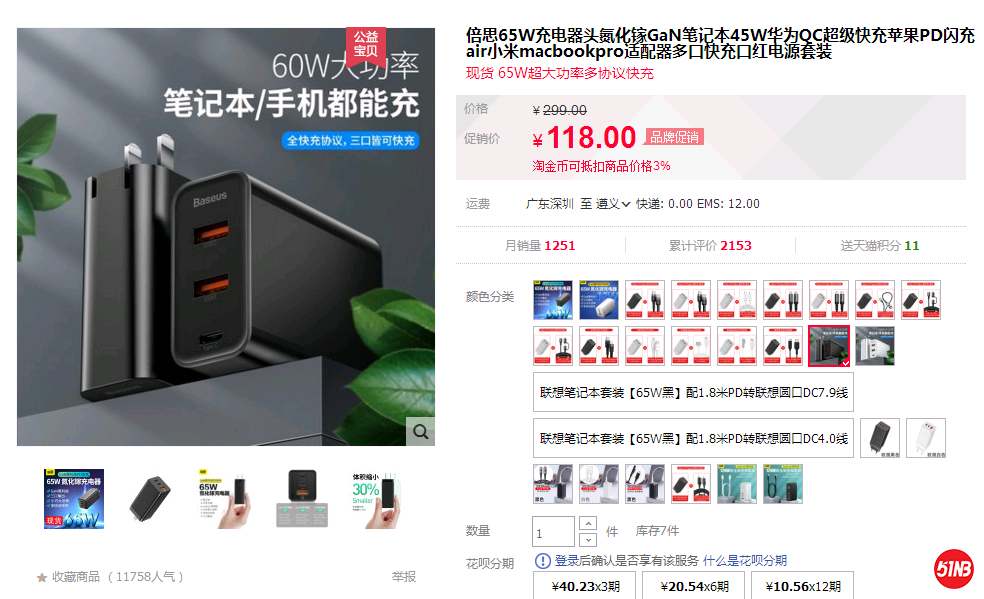

请求老司机带路,这个改装实现之后可以做啥呀?》比如?

可以在保留原来大圆口的基础上使用新的type-c接口的充电器,此充电器比原装的65W的要小一些,且与大部分手机的type-C接口通用,出差可以少带一个充电器……

发表于 2020-7-2 22:39:40| 字数 148| - 中国–贵州–遵义 电信 | 显示全部楼层
linshangfei 发表于 2020-7-2 09:33
口红电源是type-c口,没有USB口。
所以你的手机、平板也需要是type-c口,至少你的充电线有一头是type-c ...
谢谢指点!请问如果买的是这样的电源的话,既有TC也有USB,是不是就会好很多起码方便?E:\001\口红电源 口红电源.png
回复@linshangfei : 我头痛的是...功率不够高,小笔记本都要65W的啊,看来同时冲笔记本和手机是不现实了  发表于 2020-7-3 21:06
回复@linshangfei : 太好了,看来我还没有病入膏肓~~~哈哈哈哈!  发表于 2020-7-3 21:05
是的。不过这个不是个头大么,强迫症都喜欢极简。  发表于 2020-7-3 10:28
