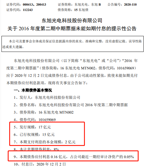

先看下图 懂的自然懂
资本江湖咱不懂 也不敢多问
反正这家上市公司是新能源板块的
上海的子公司做高性能电池
技术的
这货就是它家的
低情商:乘人之危 低价接货
高情商:帮高新企业度过难关

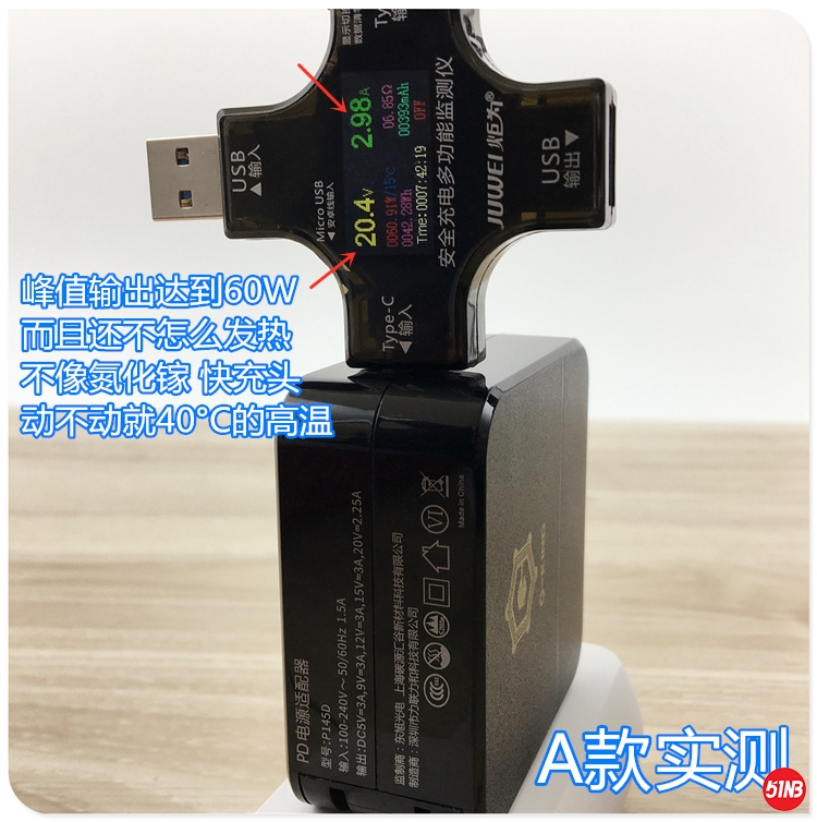

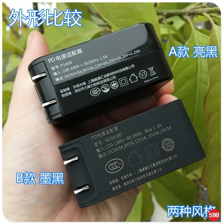

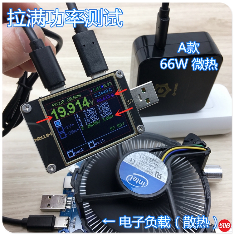

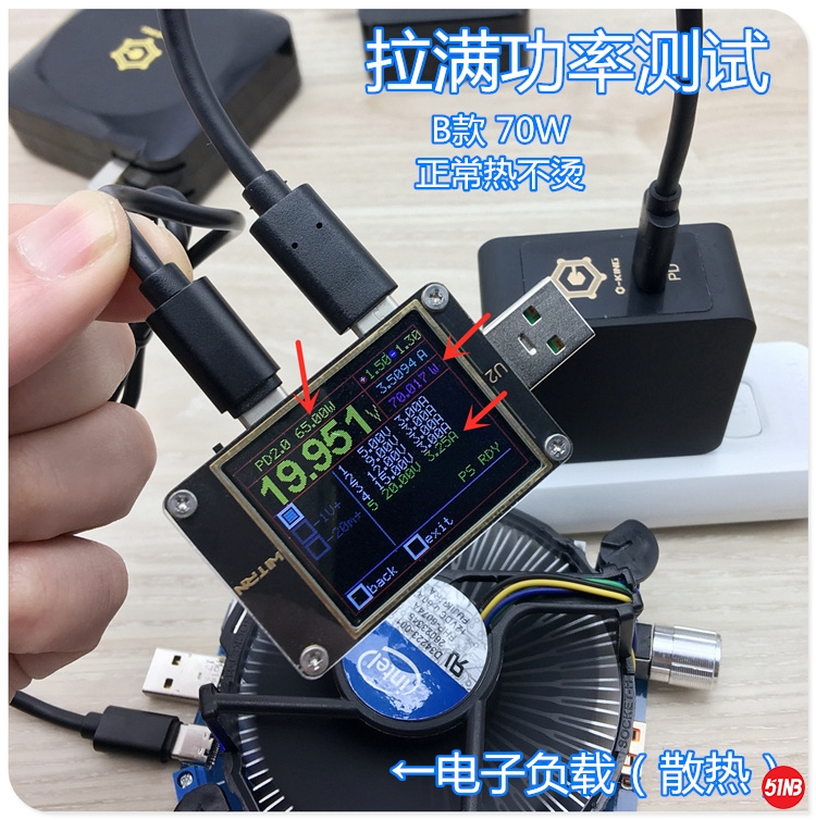

而真正实力是
*图中40℃意思是与环境的温差

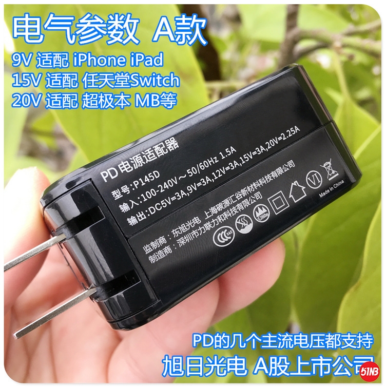

越来越多的设备支持PD协议作为快充
PD协议也有一统江湖的趋势
不说别的  水果全家的快充都是走PD
大热的 任天堂 Switch 也是
MacBook MateBook MagicBook
反正原生C口笔记本 99%管饱

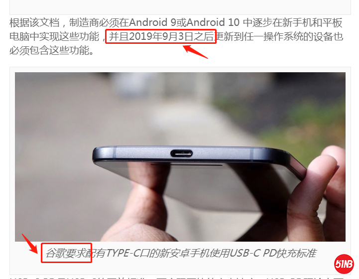

来看看 谷大哥怎么说
谷大哥在安卓阵营的地位就不多说了吧
新出的支持QC协议的手机
99%支持PD快充协议
但反过来并不是哦
例如水果家就只能是 PD
菊厂除自家协议 另外就只支持PD
PD快充是未来快充协议趋势

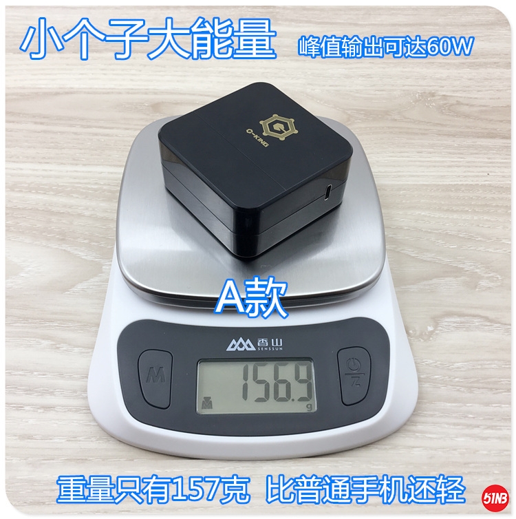

游戏掌机、笔记本、手机平板 一个头搞定
福利限量100个
这次管够了吧
