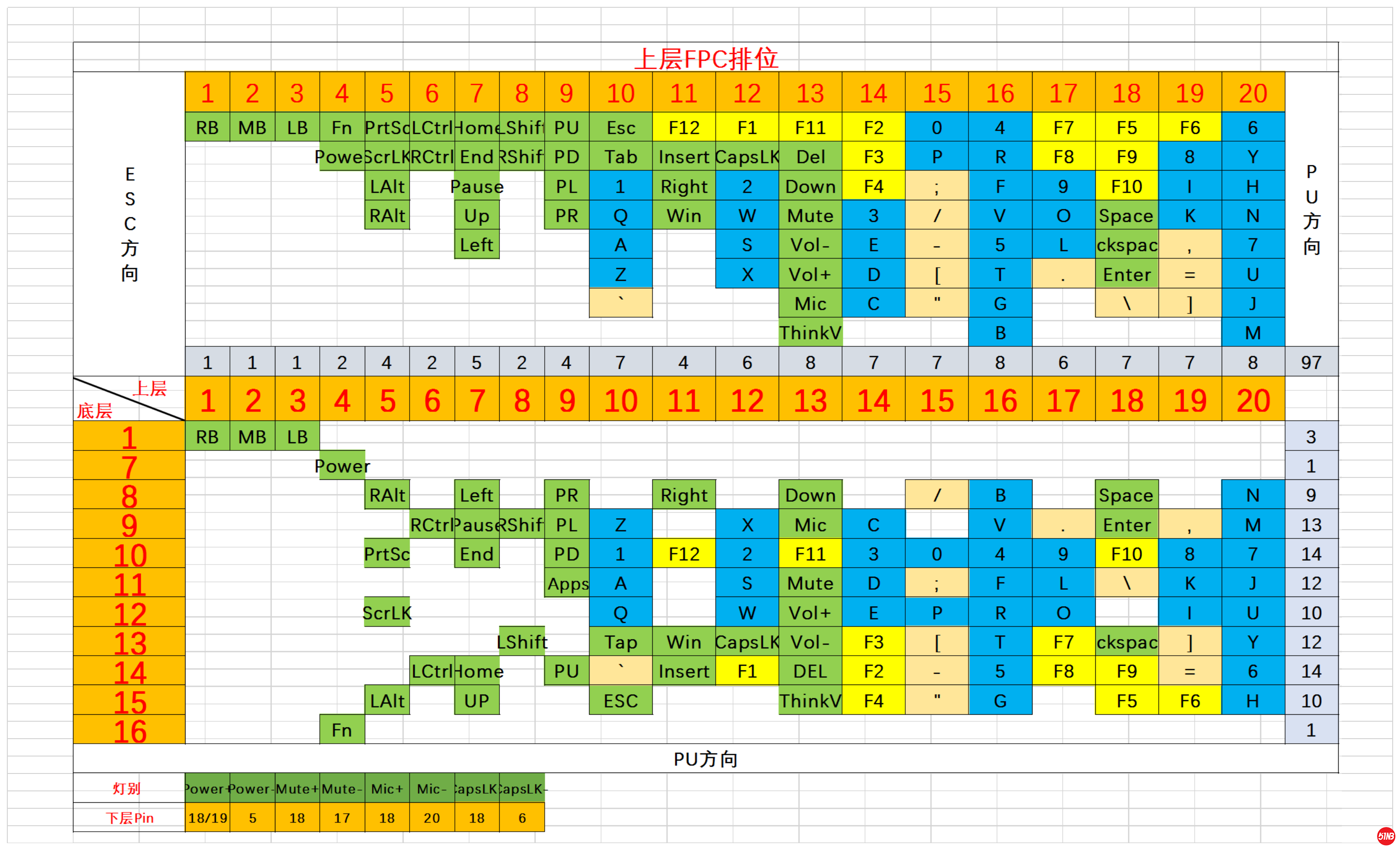

发表于 2021-5-13 15:30:55| 字数 83| - 中国–山东–济南 联通 | 显示全部楼层
我有个T410的键盘,应该是和楼主的一样。
现象为下箭头、鼠标右键、键盘F1、2、w、s、x和这些键左面的都不能用了。
确定是排线的问题,请问有知道是排线哪几条线断了吗?
147
2019-3-18
 楼主| 发表于 2021-5-13 15:56:32| 字数 446| - 中国–浙江–宁波 电信 | 显示全部楼层
现象为下箭头、鼠标右键、键盘F1、2、w、s、x和这些键左面的都不 ...
对照图:
upper12   CapsLk  f1 x 2 s w (共6个键的, 然后这个线在中间, 也有可能是未压好...不上螺丝,带电插上手捏紧试,,,也可万用表测下11/12/13到Plug通路,测三个对照,因为到PLUG上也挨着).
右键,DOWN 都对照测试下,,,右键这个线在最左边,也经常未压好,,,DOWN话除了断线,也有可能是粘键了...
万用表单独测排线, 按下板键位万用表测板上IO口上对应的通路,,,
排线的RB这个键, 是从UPPER1通到红点板里最边上, MB/LB也通到里面的, 对应测下, lower1也是通到里面最边上(与RB各占一头),,,红点板里面有8个点.
只有实测才能判断板或线或压线的问题....
