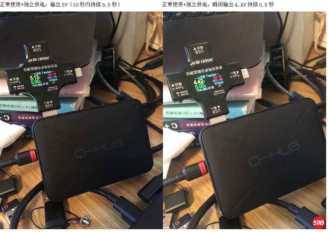

(1)  独立供电TYPE-C口:既不能向笔记本供电,又不能对扩展坞供电,还有窜电嫌疑(笔记本供电时输出5.1v,独立供电时输出4.4v,两个接口同时插上时两种电压来回切)

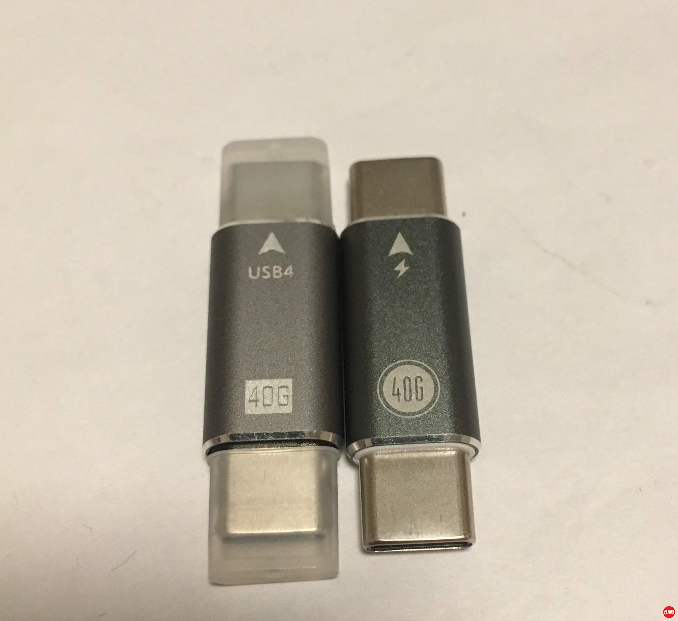

5、双TYPE-C公头:1个USB4,1个雷电3(佳翼JEYI),可以接NVME硬盘等,我只能试到10G正常,2个共20元不包;

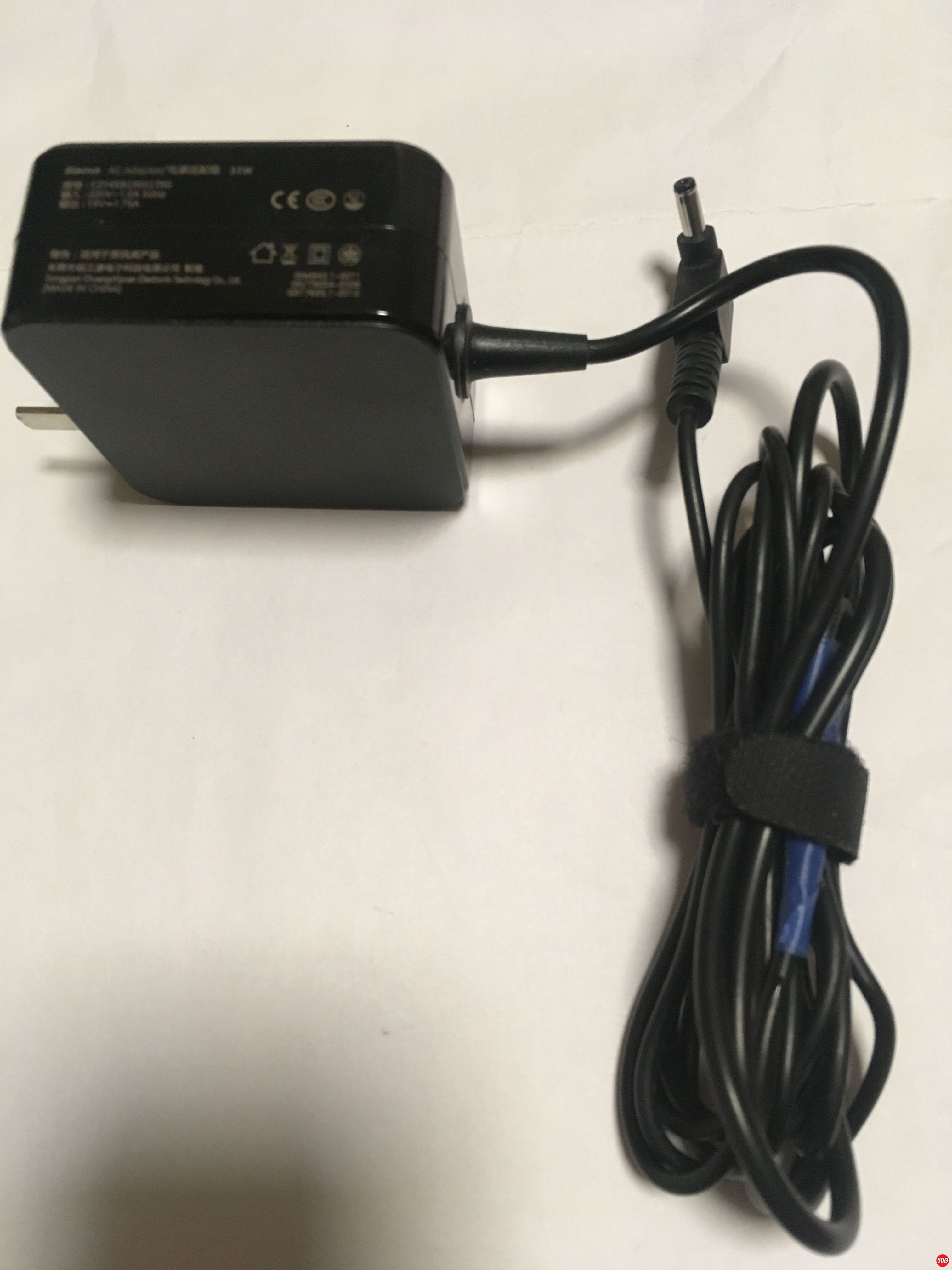

9、笔记本电源19V:折叠插脚,19v 1.75A 33W,华硕带灯插口4.0*1.35,线被我续接到了2.5~3米左右,10元不包;

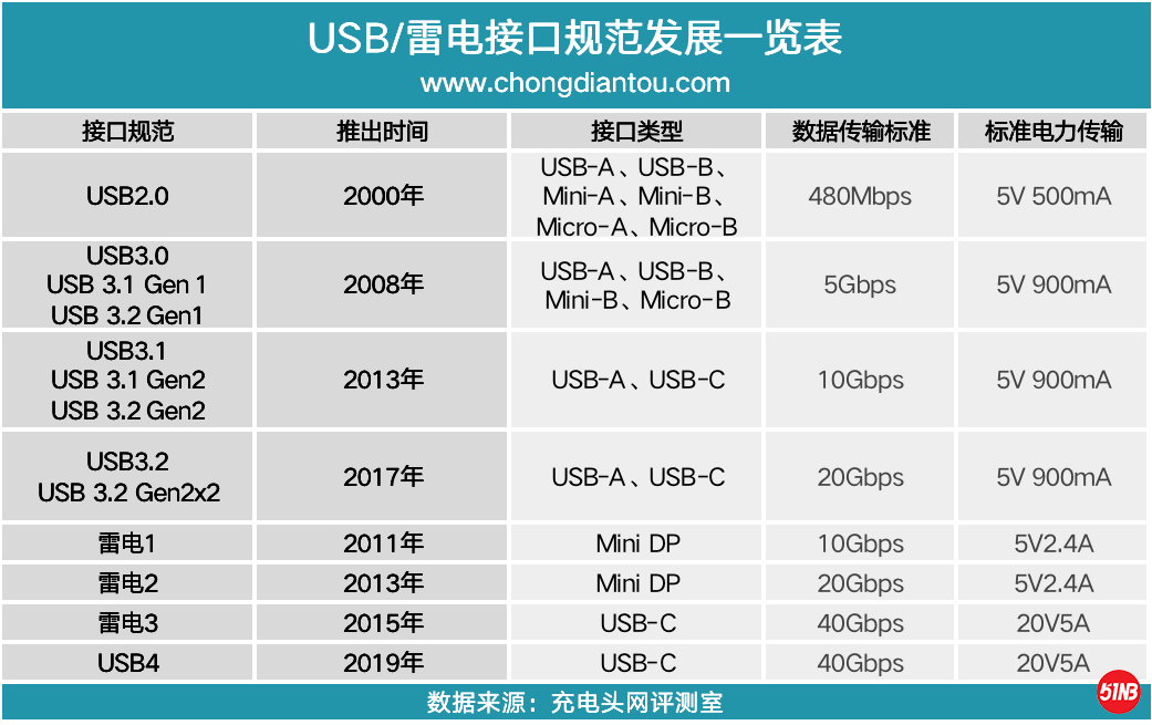

请教下5接NVME是啥意思?40G又指的是啥?
见下图,USB 3.x~ USB4 分5G 、10G、20G、40G几种带宽,USB4 (没有空格)向下兼容5G、10G、20G和雷电3;
USB GEN2(10G)和以上的,通常线缆里有emaker芯片,告诉上游、下游设备自己的最大电流、最大传输速率等;
”接NVME硬盘“的意思:目前主流NVME外置硬盘盒都是GEN2 10G(更快的太贵),能跑到900M/s读写 - 验证10G速率
