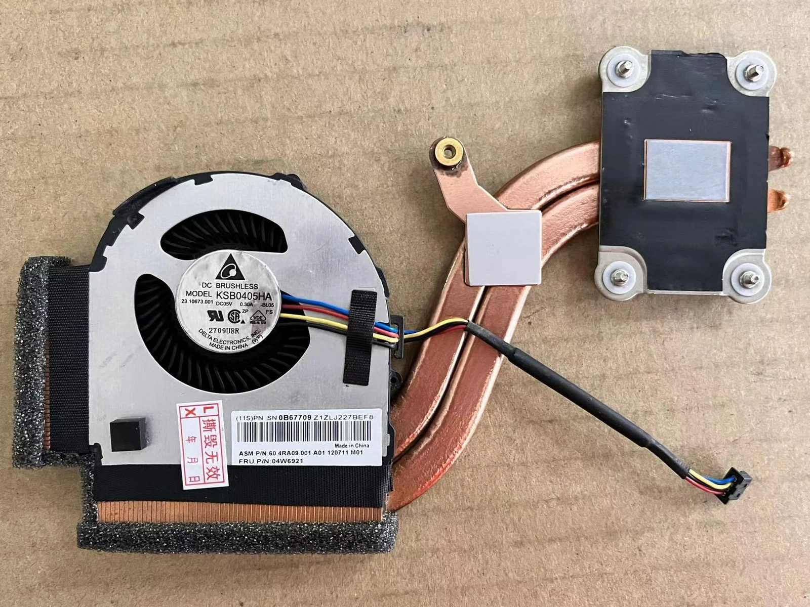

前阵子买的X220,一直没有拆开清理过,CPU运行温度也偏高,便拆开彻底清理了一下,整个拆机和组装没有任何问题,风扇外壳也没有变形。组装完毕后再次开机,风扇只要一启动就会出现很高频的啸叫声(有点类似电流声音但更响),声音会随着风扇转速变化,但始终存在,非常刺耳。可能是哪个环节出了问题?风扇电机出了问题?接线问题?还是外壳变形叶片打到壳子上了(之前X201遇到过,但声音不同于此次)?
2025年1月31日:问题已修复
感谢大佬的指点,啸叫问题已修复。
解决方法:打开风扇外壳,用酒精棉签仔细清理电机和转轴处,将外壳内散热鳍片上掉落的海绵和杂物全部清理掉,还原后用电工胶布把风扇和散热鳍片连接处的孔洞全部密封。

如果是那种很刺耳的尖叫声音,那很可能是风扇外罩有裂缝了,以前有灰尘堵着,清灰后透风了。
如果是尖哨声,那可能是风扇外罩里侧局部粘有东西(类似血栓)。

是很刺耳的声音,你说外罩有缝隙,我确实摘掉了其中一侧的贴纸打开外壳清灰,现在两侧之间有个很小的孔洞,不记得之前这里有没有漏出来了。

老哥你可能真的说对了,我的风扇现在左下角两组散热鳍片拐角处那里的海绵掉了,现在有一个孔洞。一会再拆开堵起来试试。

感谢大佬,缝隙密封后问题就解决了!
