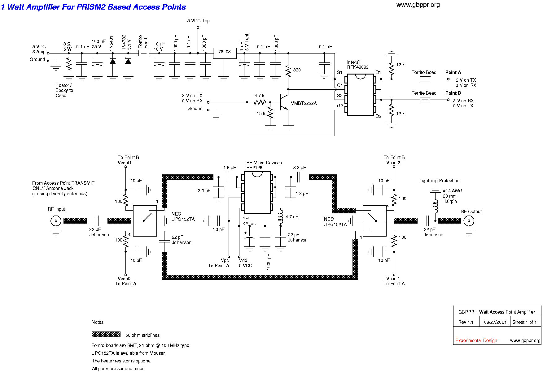

順路求 rf2126 這個片子
[ 本帖最后由 13236608421 于 2007-6-30 12:36 编辑 ]
